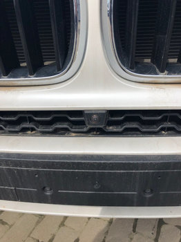

    Новый Х 6 x Drive 30d M Sport изначально установлена передняя камера и хорошо видны подходящие провода В данной комплектации заявлена только камера заднего вида Сборка Американская Никакие танцы с бубном не помогли найти момент включения
    Возможны варианты активации скрытых возможностей или кодирование или волшебная флейта
    Или слепили из того что было на конвейере сборки
    Кто сталкивался с такой комплектацией и есть ли возможность её активировать .

    Так не бывает,если машина новая и в комплектации нет ,значит с ней что то делали ,когда стоит Камера в бампере должны быть камеры и в зеркалах

    передняя камера между ноздрями или на лобовом???
    если на лобовом, то есть ли надпись коннектид драйв или без надписи и камера как бы в салоне, под зеркалом?

    ну и еще вариант- поставили китайскую камеру колхозную вперед. я видел на тройке так у знакомого. кажется включается долгим нажатием кнопки меню на джойстике

    если она штатная то никак ты ее не активируешь. Потому что предполагается опция либо только задняя камера, либо все 4 камеры.
    При чем задняя камера под круговой озор другая по номеру.
    Возможно кто-то захотел приколхозить и включить опцию, а не смог и забил на это. Так что тут вариант дооснащать камерами в зеркалах и задней камерой под систему кругового обзора, либо забить. Знаю, так как себе в х6 дооснащали вместо задней камеры- камеры кругового обзора.
    Ну а если уж очень неимется- пропиши в машине опцию кругового обзора, камера заработает возможно, но задняя не будет работать и будет гирлянда ошибок

    а вообще лучше напиши в ветку иксов. может у них были такие случаи.

    если это разовый единичный случай некорректной заводской сборки то простого решения вероятно нет
    если это была выпущена редкая заказная партия то возможно есть решение в изменении комплектации
    возможно кто то в теме
    маловероятно что это разовый случай

    врятли это редкая заказная партия)))) такого быть не может. И простая корректировка в комплектации- вас не спасет.
    ут из объяснени- либо колхоз чей-то был. Но еще есть вероятность, что было много бамперов с вырезами под камеру и их решили использовать, но тогда бы не было проводов от камеры в машину)))0
    Был случай один в калининграде, там вместо сис начали ставить нбт в ф10 и добавили лед приборку. Хотя как писали, лед приборка по опциям не числилась))

    если это заводская установка бампера неверной комплектации из того что было то это бог с ним
    если это колхоз по пути транспортировки то это другая неприятная история и лучше отказаться и взять рядом стоящий без камеры
    но хочеться надеятся на нечаянное счастье
    подарок судьбы
    судя по внешнему виду пыльному загрязнению стоит он давно

    ну если тачку не купил еще и есть где спросить- пусть ответят почему там камера стоит. Тем более если у дилера машина и новая.
    Ну и еще момент- М пакет идет по комплектации по винкоду в машине?

    Диллеры разводят руками.
    Первый раз как бы.
    По вину попрошу проверить.
    Комплектация заявлена как M Sport.
    Вопрос брать эту с надеждой на возможность
    Решения вопроса активации.
    Или не париться и взять рядом стоящую
    Возможно была замена бампера Поставили что было.
