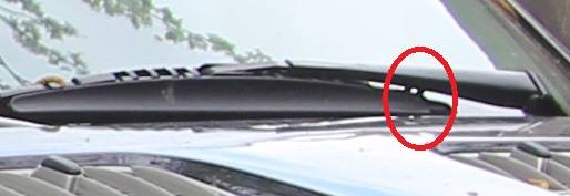

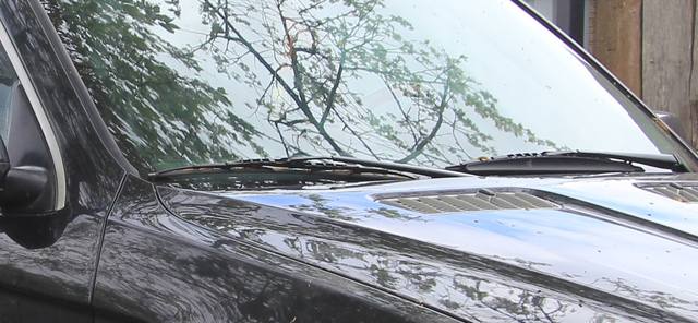

    2,3 и первый ответ на ваш пост...Сейчас сбегаю к машине,скину фото...

    на поводке водителя есть пластиковый выступ, сними его плоскогубцами и щетка ляжет ровно

    Можете фото дать? у меня просто металлический крючок на конце и все, без каких-либо пластмассок

    :) Так они и в оригинале ставятся:hi:

  22. SERGFILL
    SERGFILL Старожил
    16 фев 2003
    6,363

    А чем он мешает?
    Наоборот, помогает дворнику сохранить прямолинейность хода. Если мы о каркасном говорим.
    Там выступ П-образный.

    можно просто реализовать написанное мной и всё станет понятно)) Если что, пластмаску можно вернуть на место
  26. SERGFILL
    SERGFILL Старожил
    16 фев 2003
    6,363
    фото обратной стороны поводка есть? Если сделаешь, попытаюсь точнее описать, то, что нужно сделать. Либо смотри в архивах тему, по моему, года три назад обсуждалось

    У меня безкаркас,водительский нормально,пассажирский на возврате немого мажет ...Пока терпимо,но подумываю о каркасных...
