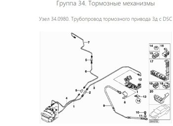

    Помогите найти номера задних тормозных трубок и шлангов. Интересует трубка и шланг к суппорту, которые идут после шланга №9. Левы и правый, если разные
  2. Александр81
    Александр81 Завсегдатай
    15 июн 2012
    1,734
    Пермский край
    После шланга №9 идет сам суппорт. Нет между ними больше ничего.

    Ставил эти NK 851528 и NK 851527 качество хорошее. Шланг идет соединением с трубкой.

    Всем спасибо. Не досмотрел, что этот узел идет одной деталью №9

    Бери ате задние штанги. Там у них есть отличие по длинен в 1 см. Разная длинна трубки между двумя штангами. А тормозные трубки ты фиг найдёшь новые и ставить их ох как не сладко. Заменяют их медными трубками.
