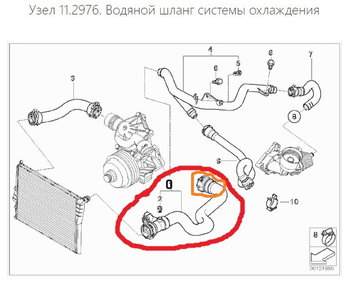

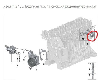

    Помогите найти номер уплотнительного кольца, которое находится внутри верхнего патрубка охлаждения от радиатора к блоку №11 53 7 788 276. Кольцо для быстросъема на пластиковый соединительный патрубок №11 12 7 806 196. Купил этот патрубок мейли, а кольцо на нем совсем не держит. Вот думаю или оригинальный соединитель надо покупать или это кольцо попробовать найти.

    Покупка оригинального соединительного патрубка проблемы не решила. В диаметре посадочном он один в один, как и не оригинал мейли. Видимо придется покупать весь патрубок

    Спасибо, что нужно. Оставлю инфу тут. На этом тройнике используются два типа колец:
    VAG 4E0121666 — уплотнительное кольцо большого диаметра 38х4мм
    VAG N90959701 — уплотнительное кольцо малого диаметра 16х3мм
