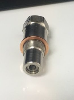

    Каты вырезаешь )
    вот такие "штучки" вкручиваешь и в них потом вторые зонды и поехал
    евро 4 прога штатная и "риски" с мозгами отпадают.
    и будет правильное смесеобразование с нормальной тягой и расходом . а не 18л..... и выше как у большинства которое думает что так и должно быть.
