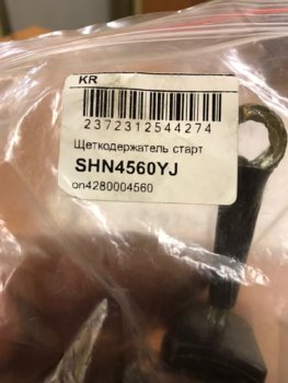

  6. Ден850
    Ден850 Завсегдатай
    30 окт 2009
    1,527
    куплял в итоге вот такой. нашел в единственном месте за 1100. стартер собрал и установил. а умирают щетки от сраной старт-стопной системы.
    #6 Ден850, 15 дек 2021
