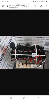

    Итак искал ответ на заданный вами вопрос по всему инету и ничего не нашел.
    Хотел поставить на учет в ГИБДД BMW X5 F15 с двигателем N57D30A, но не нашли расположение номера двигателя. Но я сам в итоге разобрался. Находится номер с правой стороны на двигателе, ближе к капоту. Для удобства я снял пластиковую крышку двигателя, тянешь её наверх и все она отходит. Потом снял пластиковый воздуховод, который раздваивается и крепится к пластику сверху радиатора. Потом снял воздушный фильтр двигателя на двух защелках. И вот за этим место крепления воздушного фильтра между проводами находится номер двигателя. Сотрудник ГАИ смог его разглядеть со своим зеркалом.
    Не пугайтесь, это я все демонтировал прямо на стоянке осмотра ГИБДД, там ничего сложного, 3 минуты. Просто со снятым в сервисе фильтром в ГАИ не поедешь, так как по дороге может какой-нибудь камень в движок залететь, поэтому все надо делать на месте.
