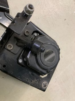

    Предлогают купить nightvision блок. просят 500евро. оцените состояние.

    Линза живая, а мозги есть к нему? Иначе толку не будет, мозги и блок должны быть с одной машины.

    Судя по фотке линза хоть не мертвая, но заметно уставшая. Смысла покупать не вижу.

    Это ещё нормальная (богатый опыт, в том числе полировки совсем уставших линз - имеется).

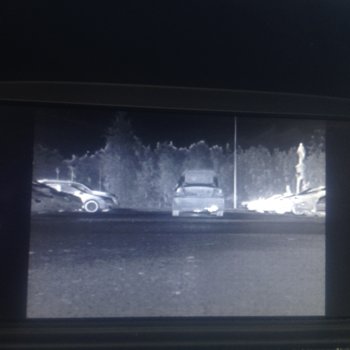

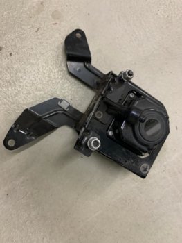

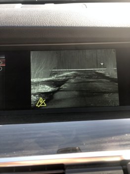

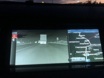

    Для того что бы поставить Nigt Vision в Е серию необходимо:
    - Снять передний бампер;
    - Просверлить в усилителе отверстия для крепления кронштейна камеры;
    - Заменить шланг омывайки фар, на шланг под найтвижн;
    - Протащить проводку в салон к блоку Найта (он стоит за бардачком);
    - Провести проводку к кнопке и заменить блок переключения света;
    - Снять блок мультимедиа (в случае с Е65 это ASK) и подключить проводку на видеовход (если стоит ТВ тюнер, то проводка подключается к нему). В Е60 с CIC, даже если присутствует ТВ, то Fbas все равно подключается к CIC (у CIC уже несколько видеовходов);
    - Протянуть до багажника провод питания (это если по феншую), питание можно взять и за бардачком;
    - Купить CAN Filtr для активации найтвижена;
    - Все грамотно закодировать.)))
    Первая фото-это Е60, остальные F07
