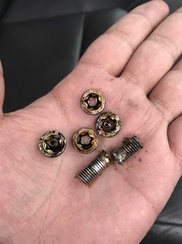

    Ваносы смотрите тоже, если не меняли болты тогда меняйте пока не поздно. Не дошел до замены свечей, сегодня срезало болты ваноса (предполагаю на 99%) двигатель затарахтел как дизель, после чего затроил. Заглушил и больше завести не смог. Стартер крутит двиг как будто компрессии нет. Даже вскрывать не охота двигатель)))) вот видимо такой конец моего n55го))

    Поменял ваносы, очень ровно стала работать машина хоть на холодную хоть на горячую, появился хороший подхват снизу и очень тихо стал работать двс на холодную, только изредка как одиночный пропуск бывает, поменяю свечи на днях еще.
