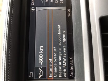

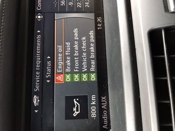

    Неудаляется моторное масло на борт комп...Может ли это быть изза - Шина BSD : Нарушение связи.

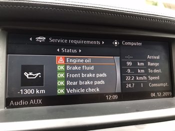

    у меня не прохожит оно я на диагностике проверил там висит 1 ошибка это БсД шина а в машине вот так показыает....

    мотор недавно собрал с 0... тоесть масло никак не может быть БСД ошибка была до сбора мотора еще... тогда динамо неработал выташили поменяли реле он был сломан но бсд не прошло...
