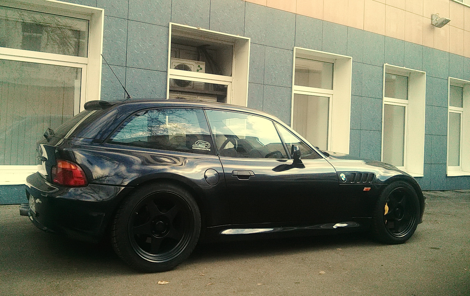

    sasha_m, помойму очень даже идут.
    Если я не ошибаюсь это они ведь?

    на фото 19-е колеса

    А на черных офигенно зло смотриться. Гонка!)))

    Да, такие заказаны в 18 размере..
    Но хочется еще и с полкой посмотреть...
    19-й конечно красиво.. Но я не любитель пилить, катать..
