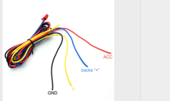

    Коллеги, я купил китайский датчик с 8 датчиками для BMW X3, но возникла проблема с привязкой, вот диаграмма.
    Red ACC (+)
    Blue Brake lamp (+)
    Yellow back - up light (+)
    Blac (-)
    Итак, как я понимаю, красный - это прямой плюс, синий прикрепляется к стоп-сигналу, желтый к задней лампочке, а черный кабель привязал его непосредственно к батарее.
    И теперь у меня есть достаточный задний попугайрон, но когда короткий передний фронтон включен, и каждый раз, когда вы нажимаете на тормоз, он кричит, неважно, есть ли препятствие, поэтому я хочу спросить, где я должен смешиваться в связи?
    Поэтому интересно то, что независимо от того, где синий провод стомы или калибра, передний попугайник все еще включен, как если бы он был плюсом двух лампочек. И красный кабель соединяет его с зажигалкой в багажнике, а ток постоянный. Итак, если у кого-то есть идея, как правильно связать их, чтобы дать идеи?
    Пожалуйста, помогите, если кто-то знает, где я могу подключить плюсы передних датчиков и правильно работать.
