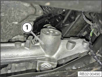

    недавно обратил внимание, что появился металлический стук при проезде неровностей. Заехал на сервис, подняли машину на подъемик, приговорили упор в рейке и сказали, что упор надо менять.
    Поменяют по гарантии.
    Вот так он, кстати выглядит:
    И, вот тут находится:
