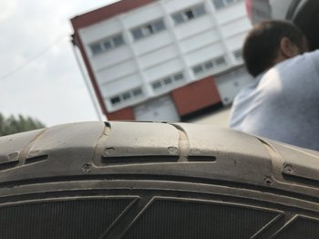

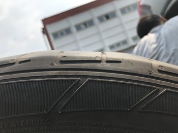

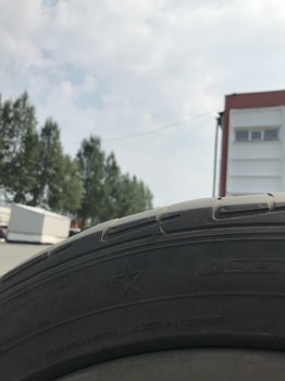

    Ребята здравствуйте. На Х5 непонятное биение колес задних почувствовал, заехал на шиномонтаж и увидел износ (кочками какими-то) внутренней части колеса, вот это (см. фото).. Подскажите от чего это ?, колеса ранфлет Dunlop R20 315/35. Резина 16 года выпуска. Плиз...

    Амортизаторы задние как себя самочувствуют?

    похоже на протекторную грыжу, в помойку шины

    у меня на Е53 точно такой дунлоп двадцатый стоял ) я не знаю как на этих можно нормально ездить.
    поставил обычную резину и разница оооочень ощутимая.
    И надо на развал - схождение ехать (зад смотреть повнимательней.
    обычно зад особо не хотят крутить . так как верх регулир болты хрен открутишь ,

    Давление выше нормы + балансировка.

    На ранфлете давление особо не скажется , дубовые хоть так -хоть как.
    кривой износ , конечно уже баланс улетел.

    Скорее всего это не износ а конец резине пришел, корд внутри лопнул. На ЛХ недавно такое же было, выехал на трассу и машина как по кочкам скачет, в шинке разобрали - приговорили колеса, сказали очень много брака сейчас, на новых колесах такое часто встречается.
