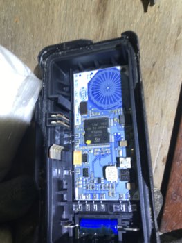

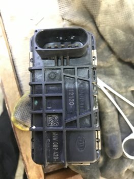

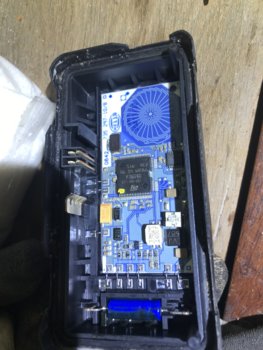

    22C94E75-FB24-4CD9-B20F-6CE28BC884A2.jpeg Подскажите пожалуйста может кто то уже сталкивался:
    Е60 М57 D25 2004 машина досталась от предыдущего хозяина с проблемой передува. стоит электронный актуатор турбины при выкл зажигании шток задвинут в улитку что значит макс наддув, заводишь шток выдвигается в сторону правого колеса на мин наддув. При движении когда геометрия должна прибавлять поток, она наоборот душит!
    как актуатор может работать в противоположном направлении? Единственное что мне известно менялось dde от 3х литровой с прошивкой под 2.5 с отключением егр и сажи. Вопрос можно ли прошить плату актуатора? Или может кто то подскажет какой взять на замену. По актуатору ошибок нет, ошибка только по датчику давления
