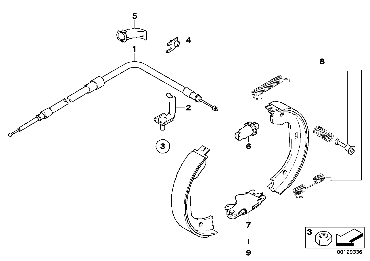

    Замена подразумевает снятие колес задних, и снятие диска тормозного (при этом снимается суппорт). По стоимости (тяжести работ и времени) примерно, как снять 4 колеса. Ничего сложного. В твоем случае за работу баксов 20 должно. На больше не соглашайся )) На ютьбе глянь, думаю, там есть. Общее представление заимеешь.
    EugeneTawer нравится это.
  16. brainstorm
    brainstorm Старожил
    13 авг 2008
    4,369
    кроме колодок лучше сразу заказывать набор пружин №8, там все ржавчиной покрывается со временем. Ну и при снятии тормозного диска TIS предписывает менять крепежный винт (34 21 1 161 806).
  17. Daniel Po
    Daniel Po Старожил
    15 май 2012
    7,733
    Италия
    Я менял колодки стояночного тормоза месяц назад. Мои развались. А день назад протачивал диски. В первой бмв тоже всё менял по тису, сейчас ничего не менял. Визуально пружинка норм. Ей, чтоб растянуться нужно постоянно стоять на тормозе ручном, а в этих машинах давно не видел, чтоб кто-то пользовался ручником.
  18. brainstorm
    brainstorm Старожил
    13 авг 2008
    4,369
    пружины да, живучие, солдатик сгнивает быстро
