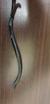

    Всем доброго времени суток! Нашел на прошлой неделе за генератором оплавленный патрубок. Где он крепился и куда уходил не понятно. Стал рыскать по инету и схемам - нет ничего похожего. По номеру на нем (111466-10) пробивается клапан вентиляции картерных газов. По схемам патрубки квкг все основные на месте и от них нет ответвлений. Что это такое не понятно.

    не сопун с переднего редуктора\коробки?

    Боьше похоже на оплетку топливной трубки

    Точно не оплетка. Внутри она грязная с кристаллизованным маслом скорее всего. Понять что за масло не представляется возможным.

    Это с сапуна.

    Диаметр какой? В районе генератора только один похожий патрубок крепится-это сапун передн.редуктора. Смею предположить что был неправильно кем то проложен и жар от выпуска уничтожил его.

    По диаметру где-то 8-9 мм.

    Да, походу он и есть. По форме загибов и по креплению. Поеду смотреть в сервис. Большое спасибо за наводку!
