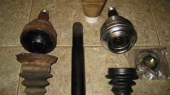

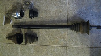

    Вот фото привода со снятым наружным ШРУСом... Я не сильно вникал в процесс, но снимали с помощью "болгарки"! У меня осталась снятая граната... Могу щёлкнуть и выложить её фото...

    Болгаркой не проблема срезать. Как новую ставить будете????????????????????? Там стопорное кольцо внутри гранаты должно в паз защелкнуться. А оно недоступно... Можно конечно наудачу кувалдой лупить по гранате, но если она до конца не дойдет, если, конечно, резьбу не разобьете, шрус может разобраться на ходу. Так что Вы сильно рискуете... Я просто пробовал менять наружнюю гранату на е-39 тот еще атракцион...Больше никогда этой ерундой заниматься не буду и никому не советую!!

    При помощи болгарина это понятно как снимать, с его помощью можно машину по вдоль распилить. Ставить новую как будете? У меня трое мастеров в отказ пошли, здесь на форуме один умелец сумел это сделать, но ему пришлось шрус резать, а потом сваркой варить и герметиком швы проходить. За 15 000 рублей полно приводов в сборе бу.

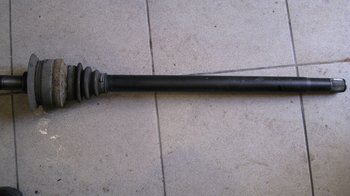

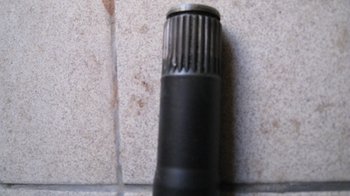

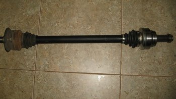

    Итак, валявшийся задний привод без наружного ШРУСа, не давал покоя! Поскольку, никто так и не смог ответить, подходит ли какой-нибудь неоригинальный ШРУС на задний привод Е70, решил действовать на свой страх и риск! Выбор остановил на ШРУСе Febest! В результате, была куплена сама запчасть за 10150 руб. В сервисе ШРУС был установлен на положенное ему место без каких-либо проблем в течение 5-7 минут... Единственное, что я поставил более проверенные хомуты, вместо бывших в комплекте, которые показались какими-то хлипкими. Фотоотчёт прилагаю!

    А описание процесса? Зашёл на стопорное кольцо легко?
  27. xbumer
    xbumer Завсегдатай
    14 апр 2009
    1,056
    На стопорное кольцо ШРУС встал легко! Там только отвёрточкой плоской слесарь подправил его (стопорное кольцо), а потом толчком от руки поставил ШРУС на место... Тут народ пугал, что надо будет кувалдой загонять ШРУС, но ничего подобного и близко не было...
