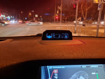

    Я вот так температуру мониторю, 4тр на алике ) Выглядит не сильно колхозански, мне нравится. Втыкается в диагностический разъем. Лучше чем сто раз тыкнуть кнопку чтоб в сервисное меню попасть.

    Не жрет АКБ в покое? Засыпает нормально?

    да, отрубается через некоторое время при выключении зажигания и включается сам когда машину заводишь

    прикольная штука, дай ссыль

    #13 DeathMyx, 9 мар 2022

    а он чего? не с обд вольты берет?

    а вот тут вопрос, китайцы мне так и не ответили... если бы с обд то как он врать может? скорее всего сам меряет

    стремно

    согласен. но с другой стороны покупался для температуры в первую очередь

    Я вот такой девайс использую:
    https://aliexpress.ru/item/32974121...688144&spm=a2g39.orderlist.0.0.403e4aa6byctW9
    Аналогичные параметры, только в виде проекции на лобовое выдает, данные также из OBD берет, засыпает/выключается четко.

    сначала тоже пользовал проекцию, потом понял что напрягает двоение на стекле и необходимость постоянно его переключать на температурный экран
