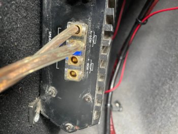

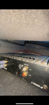

    Добрый вечер! У меня случилось такая ситуация. Сабвуфер работал и все вроде было бы хорошо, но в один прекрасный момент, когда машину заглушил и потом снова завел саб перестал работать. Раннее были такие же приколы от него, но он со временем (1-2 дня) возвращался в норму и обратно начинал работать, но не в этот раз. Как бы питание я проверил, предохранители все в норме, вот думаю, не мог ли усилитель умереть. Провода конечно были не в лучшем состоянии, но я их почистил и все поправил, теперь они точно плотно и хорошо стоял на своих местах. Сабвуфер у меня Blaupunkt GTb 1200, древний такой, лет 10 точно есть. Усилитеь LT620-2 (без понятия название фирмы). На нем есть два провода ведущих к самому сабу (LCH), и как бы один провод подсвечивается синим, а другой не горит (смотреть на рисунке 3), так и должно быть?. Когда включаю магнитолу, то он показывает красную лампочку на сабе, тобишь безопасный режим. Так вот, у меня вопрос, как вывести его из этого безопасного режима и как можно проверить сам усилитель на работоспобность? Повторюсь, все предохранители в норме. Может кто-то сталкивался с подобным. Зараннее спасибо.

    Я бы сначала акустические провода отключил, и посмотрел, выйдет усилитель из защитного режима или нет

    Делал так, ничего не произошло

    Странное подключение саба. Должно быть подключено мостовым соединением, а не как обычный динамик. + с LCH, - с RCH.
    И провода я бы обжал НШВИ наконечниками.

    Подключал не я, а так, он же долгое время работал, лет 10 точно с такой установкой, значит не в расположению проводов дело
