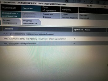

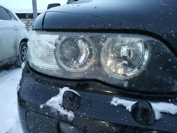

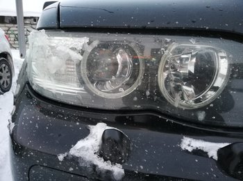

    Добрый день! Помогите решить проблему с линзой ближнего света правой фары. Линзу повернуло вправо и она сейчас стоит в таком положении неподвижно (видно на фото). Также присутствует ошибка по шаговому электродвигателю (фото также прилагаю). При включении зажигания она вроде как немного шевелится. В чем может быть причина случившегося? Кто то мне говорил что там может соскочить толи тяга, толи типа того (встречается эта проблема на е39). Хотелось бы услышать Ваше мнение.

    Снимай фару разбирай там все видно и понятно, возможно накрылся блок адаптива

    У меня простой ксенон в ближнем. Дальний рядом. Линзы не поворотные.
  4. L.E.V.
    L.E.V. Абориген
    11 ноя 2009
    2,195
    Судя по фото у тебя адаптивные фары, в любом случае снимай смотри...
  5. Dimon1
    Dimon1 Старожил
    15 май 2009
    5,749
    а в фаре динамик ксенон просто так написано?)))
