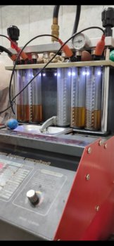

    Всем привет, нужен совет, машина е90 330xi, 2006г. решил проверить форсунки на стенде, одна форсунка не доливает порядка 6 мл, на фото видно, другие 5 штук льют одинаково. По всем давлению все держат отлично, распыл хороший. Сколько этим форсункам лет я не знаю, диагност предупредил о переменном успехе чистки форсунок на большом пробеге, мол 50на50, может все станет хорошо, а может ухудшиться. Кто сталкивался, посоветуйте как быть ? Насколько знаю допуск по шкале объема 1-2 мл.

    Не вижу никакой дилеммы вообще.
    Попытка промыть это либо успех, либо провал. Если успех то что-то сэкономлено, если нет, то ее все равно назад ставить было нельзя и надо брать другую новую или б/у. Они же не непосредственный впрыск, стоят не космос.
    Резинки новые поставить не забудьте.

    Порядка 28 тысяч цена одной по артикулу

    перелив, недолив разве нельзя проверить прям на авте?
    Зачем на стенд их тащить? :shock:

    Разобрана машина, попутно решил проверить форсы

    На счёт " провал" что имеете ввиду ? Распыл перестает быть правильный? Начинает лить больше?
