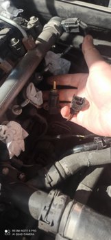

    Подскажите пожалуйста
    Авто БМВ х3 е83 2010 г.в. дизель 3.0
    После дтп авто не хочет заводится (ЭБУ проверяли на стенде работает отлично)

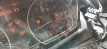

    При включение замка зажигания температура улетает в красную зону, замена датчика температуры ничего не даёт. Стартер крутит - питание на насос в баке не идет. Подключить блютус сканер не получается.
    Визуальных повреждений проводки нет, предохранители все целы.
    Вдруг у кого мысли какие, буду очень рад советам
