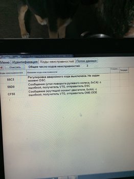

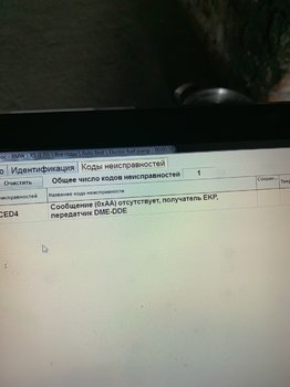

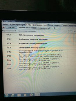

    Добрый день.
    Машина долго стояла в гараже.
    Один раз завелась и заглохла. Стартер крутит.
    При подключении компьютера, выдало такие ошибки.
    Что это может быть?

    Попробуй сделать согласование ДДЕ и Кас,

    Как это сделать? Нужно кого-то из электриков вызывать?
    Или самому можно?

    Нормальной диагностикой БМВ, рейнгольдом например

    Непонятно, система устойчивости причем... Я чайник конечно, но может быть глюк коробки. На нейтраль поставить и попробовать завести .... Ну и в разных положениях пошатать. Может быть такой глюк, не распознает сигнал с АКПП что она на D. Я примитивно пишу, в меру своего понимания .А приборка горит?
