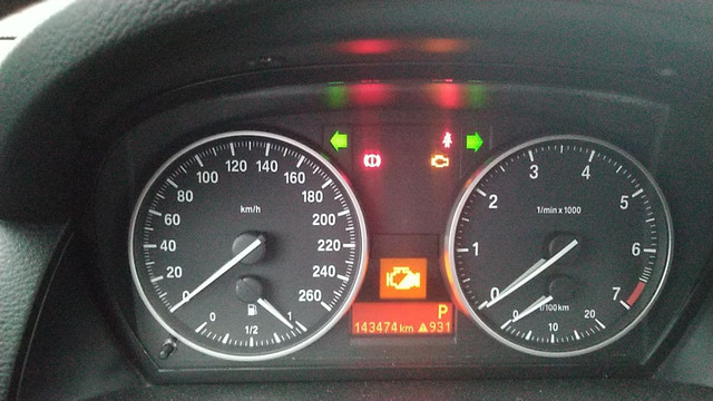

    Всем доброго утра! Сразу к делу.
    Машина: E84, 2012г., бензин, xDrive i20, двигатель N20, пробег: 143 тыс. км.
    Ситуация:
    Ехал по трассе 31 декабря, без каких либо проблем. Остаток топлива дисплей показал 122км, заехал на ближайшую заправку, на которой обычно заправляюсь (Роснефть), заправился на 45л. Завел двигатель, начал движение, загорелся check (чек) желтым цветом (большая иконка, по середине). Отъехал 20м. и остановился на парковке, не отъезжая от заправки. Выключил двигатель, вытащил ключ. Немного подождал. Попробовал запустить двигатель. Двигатель завёлся, чек пропал, начал движение, проехал 150м, на выезде заправки, загорелся повторно чек. Решил повторить процедуру, остановился, выключил двигатель. Повторный запуск, двигатель не запустился. Стартер крутит двигатель не запускается. Выключил, вытащил ключ, подождал несколько минут. Повторный запуск, двигатель не заводится. Появился второй чек маленькая иконка в районе дальнего света. Есть сканер ODBII, проверил ошибки, наблюдаю множество ошибок с текстом: неисправность блока управления двигателем, коды ошибок в интернете не смотрел (хотя думаю надо было с этого начать). Ожидал увидеть сканером более развернутую причину поломки. Еще заметил что при открывании дверей или нажимая кнопку на ключе, бензонасос не закачивает топливо, полная тишина. Характерный звук бензонасоса отсутствует.
    На данный момент машина стоит на парковке роснефти 5 дней (убрал с проезда, толкая на нейтральной скорости, эвакуатор вызывать не стал, везти не куда, если бы только работал сервис, сразу бы отвез туда и не мучился). Проторчал несколько часов на заправке, закрыл и оставил машину. На текущий день машина стоит, ни один сервис не работает, никто не принимает. Подскажите, можно ли решить проблему на месте? Проверить, заменить, сбросить или еще какие-нибудь действия может есть по решению данной проблемы?
    Прочитал на этом форуме некоторые похожие ситуации. Хочу отправиться к машине и проверить: реле бензонасоса, клапан топливного бака, открыть крышку бензобака, заменить свечи. Не уверен что поможет, но хоть что то сделаю.

    Были похожие симптомы. Правда на Е90. Тоже после заправки, думал бензин, в Польше дело было, загорелся чек. В Смоленске не завелась после остановки. Но мне повезло: моя старушка через час решила все таки довезти меня домой и ещё два дня ездила до визита в сервис. Сгнил силовой кабель. Поменяли локально. Вспомнил слова приемщика: для Х1 это более частая болячка, чем в Е90. А, ещё стартер крутил не пока кнопку не отпустишь, а секунд 10.

    Побывал сегодня на сервисе, мастер нашел обрыв силового кабеля. Кабель полностью сгнил и отвалился от контакта в районе АКБ под днищем автомобиля. Поменять кабель сразу не получилось, зачистили и сделали хороший контакт с условием что закажу кабель и поменяю в ближайшее время. Всем спасибо! Проблема обнаружена и почти решена. А я грешил на заправку, а вышло что простое совпадение.
