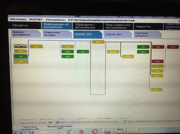

    Сел АКБ - снял и зарядил. Также отсоединил главный блок управления двигателя для замены треснувшей пластиковой коробки для него. После обратной сборки машины перестала заводится, просто приборка гаснет плавно. Результат диагностики на прикреплённых фото. Визуально все провода целые, фишки перепроверил 10 раз, пробовал переподключать, в какой то момент завелась, поработала 5 минут и спонтанно заглохла. Оживить уже не смог. Куда рыть, подскажите ?
    ПС не обращайте внимание на гору ошибок, Машина после ДТП, находится в процессе востановления
