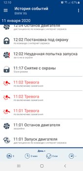

    С утра после запуска двигателя через телефон (сигналка Pandora dxl 3910) машина поработала несколько секунд, после аварийно остановка двигателя , сига начала названивать - тревога по включению зажигания. Скорее всего ещё сирена начала гудеть, так как подсадил акб. Прихожу в гараж, пытаюсь завести, никак, показывает низкий заряд акб. Вызвал тачку, прикурили, тоже ничего, стартер не крутит. Проверил метку, оказалось батарейка села (из за этого я так понял, сига остановил двигатель аварийно), но после замены батарейки стартер все-равно не крутит. В чем может быть проблема, может ли сига заблокировать двигатель или проблема в стартере самом. До этого такого не было.
