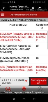

    Все привет история такая проблем с машиной не было и ничего не предвещало беды решили заехать в тёплый гараж чтоб поменять задние колодки что вообщем то и сделали и все с гаража так и не выехала. Стартер крутит машина не заводится, хотя крутит он как то тяжеловато с моей точки зрения в баке было мало бенза показывало на 50 км на след день долил ей литров 20 95 ничего не изменилось бенз поступает, искра есть хоть и свечи на вид не первой свежести. Подскажите что может быть. Пробовали читать её вот что показала

    Сегодня была бессмысленная диагностика вообщем ничего нового не услышал жалуется на низкий заряд аккума или обрыв провода. ещё пару ошибок, которые никак не могут влиять на работу авто. Тип, что приехал читать сказал, что а-ля да стартер так крутить не должен. Вывод сделал тебе нужен хороший электрик, нужно прозванить всю машину. Набрал там кому-то из своих и предварительно похоронили мой стартер. Я все же думаю что дело в поводке т.к начитался ранее за эти е87 и за болезнь + провода. Может тут чего знает? Кстати, на счёт аккума при нем завёл дизельную е39 она поработала перекинул аккум на е87 и низкий заряд аккума это явно не здоровая тема.
