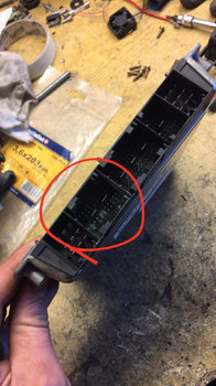

    Как видишь, на нём 5 фишек. Обведённая на евс и не только, у меня она окисленная, на фото правда не так видно как в живую. Бобра нет?

    Вот я тоже сейчас хочу все Контакты ещё раз посмотреть нет только импа и лаунч
