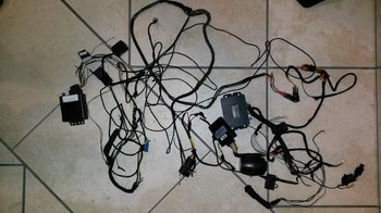

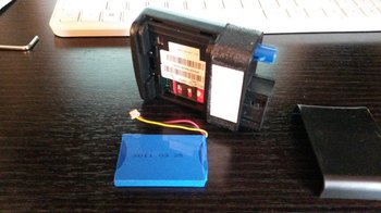

  26. Consta
    Consta Завсегдатай
    29 авг 2008
    320
    Новгородская обл.
    Вот что пришлось удалить....
    Цезарь+Агент.

  28. Consta
    Consta Завсегдатай
    29 авг 2008
    320
    Новгородская обл.
    Агент блокировал, цезарь высаживал батарейку. Я не сказал, что перед недельным простоем выскакивала инфа о низком заряде батареи, и постоянно херовничал иммобилайзер.
