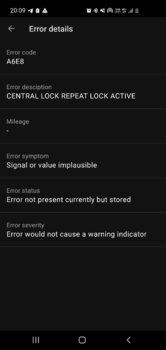

    Утром обильно повыл машину. В этот же день в ночь снегопада с минус 2 до минус 10 утром заметил, что перестали одновременно работать (блокировать двери) два замка. Передний правый и задний левый.
    Симптомы такие:
    -С ключа правый и левый не закрываются и не открываются (читай блокируются). Остальные два замка работают.
    -У правого не опускается солдатик. Нажимаешь его до упора, а он обратно. Как под пружиной. Из-за этого не могу закрыть (заблокировать) правую дверь вообще.
    -У левого солдатик можно опустить в ручную и он блокирует дверь, но дверь не открывается и не закрывается с ключа. То есть я могу поднять солдатик и открыть дверь только ручкой изнутри. И опустить солдатик и захлопнуть дверь заблокировав её.
    -При нажатии кнопки центрального замка или кнопки на ключе работают (щелкают, блокируют) только оставшиеся рабочие замки. Проблемные замки не издают ни звука.
    -BimmerLink показал ошибку с кодом A6E8. В интернете ничего не нашел по ней.
    -До этого проблем с замками не было.
    -Пробег 140 т.
    Почитал форум. Не могу понять. Это механическая поломка, что описывает народ про шайбы или программная поломка. Спрашиваю, так сомневаюсь по механической. Одновременно из-за механической поломки наверное не могли выйти из строя оба замка.
    Подскажите, кто сталкивался и знает.
    Заранее спасибо.

    Начать нужно с сушки авто в теплом боксе

    Замки умерли.(
    Кстати, замки оказались почти неразборные. В теории там палец выбивать надо, чтобы снять верхнюю железную часть. После этого можно вынуть внутренности. Я нашел видео по разбору идентичного замка, но гемор жуткий. На драйве с разбором замков E84 все как-то проще было. Там чуть другие замки были.
    Хорошо что BMW это конструктор). Для X1 подходят туча замков по кросс-номерам от E и F серии с 4 или 5 контрактами. Все удовольствие 2 рубля за б/у замок.
    Поставить новый замок своими силами не сложно, если есть бокс для работы или позволяет погода. Вся сложность в обратной установке гидроизоляции, которую часто путают с шумоизоляцией.
