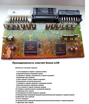

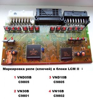

  7. Тишков Илья
    Тишков Илья Завсегдатай
    29 дек 2013
    942
    Коми респ.
    318118 318120
  8. Aleks99999
    Aleks99999 Участник тусовки
    6 июл 2016
    51
    :) да спасибо я только только это распечатал, вопрос это блок как у меня или у меня 3 поколение
  9. Aleks99999
    6 июл 2016
    51
    сгорел 90% транзистор, тк провод желтый в фаре перетерт и подгорел об блок ксеннона на лампочке

  22. Aleks99999
    6 июл 2016
    51
    а Вы не знаете на бмв х5 е53 рестайлинг 2005г стоит точно ЛСМ-2?
  23. Aleks99999
    6 июл 2016
    51
    так ладно , господа подскажите номер транзистора на плате лсм е53 2005г отвечающий за ближний свет и где его можно приобрести
  24. Бурый
    Бурый Завсегдатай
    29 июл 2010
    355
    так а на нём не написан разве номер?
