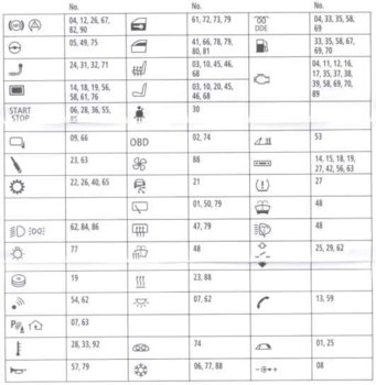

    Вкратце. В один прекрасный день на табло появилась рыжая машинка, (я не знал, что это надо сбросить сервисное обслуживание, и ничего не делал, съездил на диагностику, показало, что свеча накала первого цилиндра передаёт привет), потом эта машинка стала красной... после пары пусковой двигателя, он перестал запускать, точнее вставляю ключ, нажимаю кнопку старт стоп, и даже зажигание не включается, пустое табло, и красная машинка. Всё провода от акб проверил, провод на блокк предохранителей тоже в идеале, масса на двигатель тоже хорошая, аккумулятор заряжен, фары, поворотники стекло подъёмники работают... единственное что обнаружили плохого, это только то, что в блоке предохранителей на пять предохранителей низкое напряжение подходит, то есть не 12 вольт, а около 5-6... что это может быть??? Выручайте(((

    Предохранители 6 - start stop 7- парктроник, 8 - какой то плюс минус, 9- зеркала регулировка, 10 - подогрев сидений

    У меня в городе толком то и нет спецов по бмв! Приходили товарищь диагностик с правильной даагностикой, и товарищь електрик, прозванивал все провода и выявил, что напряжение слабое на эти предохранители, а в чем именно дело не понимает

    Свеча накала, и ошибка по клеме 15. Всё остальное в идеале

    Обычно все проблемы связаны с отгнившими проводами под аккумулятором, либо с подгоревшим контактом на блоке jbe
