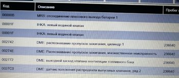

    Короче двигатель n62b44 делал ремонт: замены мск ,цепей и всего прочего, прокладок, и валов с рокерами, (из за них были пропуски зажигания) , машина отказывалась нормально ехать! Тяга отличная, работает шикарно! Проехал после этого ремонта около 2 тыс км, не более, В общем приехал я с детьми отдыхать в Анапу,.. 10 дней назад, ... Позавчера машина стала неровно работать , вчера уже стала хуже её трясёт набирает скорость ооооочень долго, сегодня слегка была лучше, но в основном тоже самое... Диагностикой тут особо не похвастаться на бмв. 1 чел из многих посмотрел и сказал про этот датчик, и он не стирается,. Причину точную не знает, - примерно говорит что возможно сбились метки зажигания, или что то с цепью... От этого и по 1 цилиндр ошибка тоже... Проверить данную версию тут физически никто не может..
    Что может быть в таком случае? Сам датчик разве исправен при этом? И ездить так чем чревато ? Ещё домой возвращаться а это км 700...
    Я сделал фото,

    Ну хотя бы катушку с первого цилиндра перекинуть на другой и датчик распредвала на другой ряд. Уже бы можно было сделать какие то выводы. Диагност то только ошибки почитать?

    Так я его спрашивал он говорит датчик работает, а катушку до этого переставлял со 2 на 1, перед ним делал диагностику у др, и тот сказал пропуски в 1 и 3 целиндрах, но т.к. Его рабочий день был окончен он ничего не делал,

    В Рейне ,в диагностических функциях DME, можно посмотреть такие функции как ход впускных и выпускных клапанов, значения идут в десятых долях миллиметров, соответственно, если значения хода клапанов по второму ряду не изменяются при разной нагрузке на ДВС, то датчик мертв и его надо менять, хотя вариант сгнившей проводки исключать тоже нельзя. Если же значения имеют динамику, но существенно отличаются от значений по первому ряду, то тут возможны варианты, опять таки неправдоподобные значения датчика, если он начал накрываться, либо перескок/растяжение цепи и уход фаз, о чем косвенно может свидетельствовать "холостая стрельба"

    В общем как и посоветовал, по приезду домой, перекинул Датчики, и именно он оказался неисправным! Машина работала легче, но на сл день я решил глянуть свечи, и был очень удивлён . ... Они были мёртвыми, 2 из них сломанными, а все потому что мастер который собирал мотор их очень сильно затянул! Хотя общий пробег на них был не более 3 тыс км. На этот раз поставил чуть скромнее свечи, и заменил 1 катушку в придачу, она тоже не работала, и уже сейчас машина едет бодро, работа выхлопа ровная .. Но для успокоения хочу проверить дымогенератором свой двигатель.. .

    Победил ошибку простой заменой датчика и все, у меня сегодня выскочила такая ошибка тоже, один в один.
