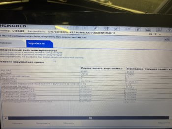

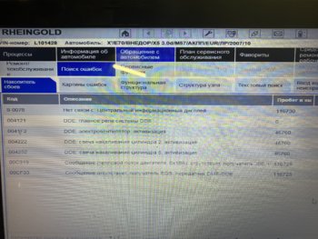

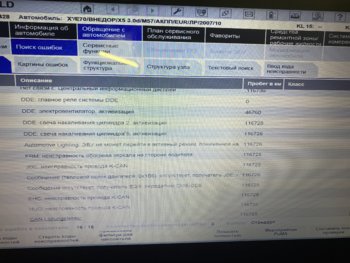

    Считываю сей час ошибки. Пробег 16730. Ну центральный дисплей видимо перешит и не отвечает. Две свечи это точно есть, но показывает 16728 ( картинка 6792). Все остальные ошибки не активны. Например рис 6790. Стираю все ошибки рисунок 6793. Глушу машину и завожу снова. рис 6794. Свечи показывают пробег 46760. Кроме свечей все ошибки не активны.
    Из лишнего в машине есть сигнализация по CAN проводу. При отключении CANа от сигналки картина не меняется. Там ключ подключен. В сброс сервиса не полез, ну там OilServis 0%/1. Вот такая проблемка. Если можете подскажите куда рыть?

    реле dde, пониженное напряжение, K-CAN
    похоже на кривые ручки сигнальщиков

    "При отключении CANа от сигналки картина не меняется."
    Больше похоже на окисленные (подгнившие) контакты (CAN)

    или реле ДДЕ
    была тут тема с разнообразными глюками по его поводу

    Для того что бы найти радиоактивное реле дозиметр не потребовался. Потребовалось удалить пару извилин мозга и поставить себя на место установщика. Куда бы вы поставили реле блокировки. Ну скажем на бинзонасос, но в дезелях их три. Ну можно заблокировать форсунки, стартер, замок зажигания. Но гениальные профессионалы будут блокировать главное. В БМВ оно так и называется «Главное реле». Через него запитывается главное ЭБУ. Не важно что само Главное запитывается от ЭБУ. Оно же главное.
    И вот около него и воткнули реле, на разрыв. Получился следующий алгоритм. Мы включаем зажигание. По CAN шине идет общий тест машины, где виден обрыв Главного реле. И половина ЭБУ не запитана. Записываются ошибки. После чего противоугонка начинает замыкать свое реле, что бы замкнулось Главное. Но этой задержки хватает чтобы натворить разных пакостей в отлаженной немецкой сложности. Стираются сервисы обслуживания и вылезают не существующие ошибки.
