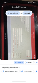

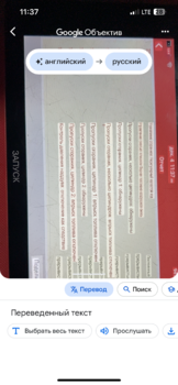

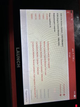

    Всем привет! У меня проблема на бмв G30 бензин 184л/с, выпадает привод течение дня несколько раз , нужно остановиться заглушить завести потом все отлично едет, уменьшения мощности сильно , начинается подергивание если газ не сбросит уходит в аварийка и троит, если сброшу газ то может и не уменьшиться мощность, каждый день еду на диагностику , меняю что говорят проблема не проходит

    Ремонт турбины, свечи , катушки , фарсонки отвозил на промывку на стенд , расход топливо увеличился

    Сейчас и чек не горит , машина едет шикарно , но в моменте улетает в аварийный режим

    Я дико извиняюсь, но это не диагностика. У BMW есть фирменный софт, он не только ошибки показывает, но и позволяет план проверки запускать по узлам. И надо ехать в фирменный сервис, ремонт путем всего подряд это конечно сильно. Зачем было ремонировать турбину, если судя по ошибке, она отключалась, как реакция на другие ошибки. Например вальветроник проверить, нормальный ли у него ход. Короче там есть что попроверять. А диагностика, как на скрине, это дроч всё. У меня одна программа на телефоне показывала пропуски в 5 и 6 цилиндре, правда у меня в движке их 4, но ее это сильно не волновало.
    Форсунки тоже надо проверять, смотреть что по коррекциям у них. Наши форсунки не шибко поддаются промывке, там конструкция такая, что промывать особо нечего, если она механически износилась, то ей пока. Хотя если G30, машина должна быть не старая...
