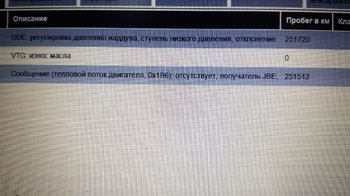

    Лет 5 назад на своем американце (X5 E70 3.5D 2010 г.в.) отключил мочевину. Соотвественно машину перепрошили.Все было ок, пока недавно выдала ошибку NOX. Парни, которые перешивали предложили залить более свежую прошивку. После препрошивки ошибка по NOXaм пропала. Но при полном нажатии на педаль вылезла ошибка (DDE: регулировка давления наддува, ступень низкого давления, отклонение) соответственно турбина не работает. То ли это совпадение, то ли это результат перепрошивки теперь непонятно. Перетрясли кучу возможных вариантов (трубки, клапана, байпасы...) результата нет.
    Может кто сможет посоветовать сервис способный разобраться и решить проблему?

    Егр физически отключен?

    И какое противодавление на саже?

    На х.х 2-3 мБар, если газовать то до 30

    Тогда копать в сторону вакуумных преобразователей и самих исполнительных узлов, а также самих турбин.
