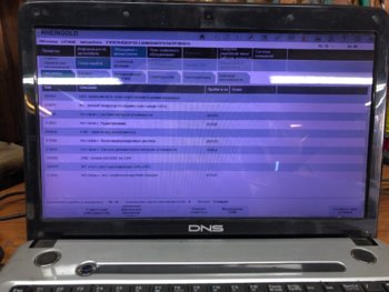

    Мужики выручайте, помыл двигатель и вроде фишки позакрывал пакетами, потом всё продул компрессором и сохла до вечера, но!
    Когда поехал домой сразу всё норм было, потом коробка начала тупить с переключением на пониженную в горку чуть не заглох, не работает спидометр и экономайзер, ну и соответственно гирлянда горит, фото с ошибками прилагаю. С чего начать поиски?
    Сейчас коробка походу в аварии, но переключает без затупов до 4 и руль как будто легче крутиться стал.
    Прошу прощения, если продублировал чью то тему

    ABS судя по всему отвалился. Начать с просушки разъема на ABS.

    Стопроц сначала просушить, а уже дальше смотреть, что будет. Может где-то ржа пошла

    Смотрел его вчера, там везде сухо

    Ну так что, вероятнее всего сам блок накрылся? Смогу я ездить, пока он на перепайке будет?
