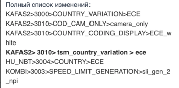

  15. Alexander.dmytryk
    Alexander.dmytryk Новичок
    15 окт 2020
    18
    Украина
    Для Украины:
