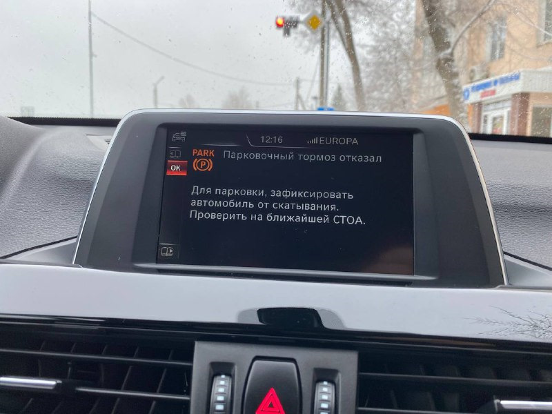

    Здравствуйте. Поиск посмотрел, решения не нашел.
    Машина не реагировала на кнопку поднятия ручника. То есть вообще ничего не происходило ни на приборке, ни на колесах.
    Почитал своим сканером, ошибок никаких нет, все зеленое. При этом сама машина даже не ругалась на ручник, типа у нее все нормально.

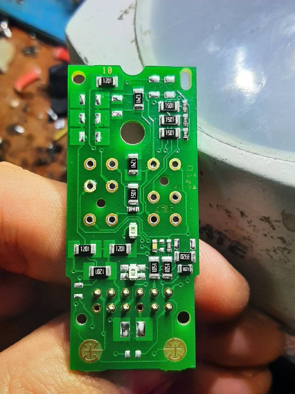

    Поехал к электрику, чтобы он снял посмотреть кнопку. Снял и сказал, что тут ломаться нечему.
    Подключил сканер — он видит опускание ручника, но поднятие не считывает. Подумал, может дело в самом джойстике.
    Я повез снятую кнопку к человеку, который занимается именно микросхемами, пайкой и т.д.
    Пока ехал, всю дорогу машина ругалась. То есть БМВшный звук ошибки через каждые две секунды, даже при заглушенной и закрытой машине.
    Вечером мне написали по кнопке:
    Плата целая, дорожки целые, резисторы прозвонил — все окей. Кнопки рабочие, тоже проверил их. Причин не работать кнопке я не вижу.
    На всякий случай выпаял кнопки и припаял обратно.
    Сейчас поставил кнопку на место, естественно ничего не поменялось, только добавилась ошибка, видимо надо стереть.
    В связи с чем вопрос — в чем может быть проблема, куда смотреть?
