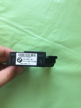

    У меня не работает мультируль, подскажите как выяснить причину неисправности!
    Как выяснить неисправен подрулевой шлейф или какой-то блок или реле!

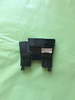

    Вскрыл руль нашёл какой то блок, весь интернет прошерстил не нашёл как называется и как его заказать! Как выяснить неисправен этот блок или причина в другом!?( блок на фото)
    Подскажите название если кто нибудь знает или сталкивался с подобной проблемой!
    Если неисправен подрулевой шлейф какие пути решения, можно ли его как то починить или заказывать новый!?

    С подобной проблемой не сталкивался, но это блок управления, Артикул 61316938773 (На блоке написано=)) на екзисте новый стоит 21к, б\у 2,5к где то, но убедись перед покупкой что именно он не работает.
    Касаемо шлейфа, можешь просто мультиметром прозвонить целый ли он, думаю второй конец идет в мультимидийную систему (могу ошибаться, смотри схему подключения), если шлейф хорошо прозванивается, то дело в блоке, если не звонится, то дело в шлейфе.
    Починить шлейф всегда можно, просто брать нужно хороший провод.

    У меня была данная проблема,покупал один шлейф и все!а проще его прозвонить,чтоб не гадать он ли
