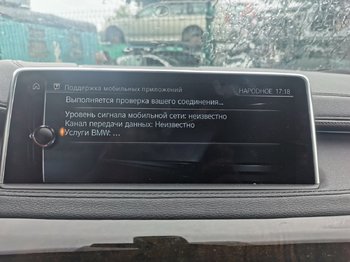

    Хай камрады.
    Не работает ConnectedDrive.
    Был куплен с нерабочим ConnectedDrive, плата сгорела. Купил б/у, установил. Отогнал в сервис, его прошили. Заработал GPS и всё.
    В чём ещё может быть дело?
    При проверки соединения пишет:
    Уровень сигнала мобильной сети: неизвестно
    Канал передачи данных: Неизвестно

    Симка встроенная, её не возможно выдернуть. Управление машиной с телефона + приложения с оф. сайта можно скачать.
    П.С. Сегодня когда ехал решил снова попробовать проверить, и теперь где уровень сигнала было написано: Отличный. Но всё остальное так и не работало.

    Там уже есть часть стандартных приложений, погода, wiki, парков, браузер и т.п, но они не работают. Я так понимаю сам телематик не соединяется с сервером БВМ. При регистрации на оф. сайте БМВ по вин номеру, сообщение не приходит на машину.

    Если под сгоревшей платой понимается замена телематики на донорский, то и вин надо вводить донорский, в том маловероятном случае если донорский блок все еще не загашен бмв, и вам все правильно закодировали.
    https://www.drive2.ru/l/517448589924893031/
