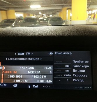

    Всем привет. Кто знает как заставить Навигацию работать?? Как и автор темы сменил МАСК на ССС. В итоге слот ДВД под Нави читает и CD и болванки с мр3, а вот карты навигации не читает. Причём и тот диск, который и вставлен был у продавца и другие. Как победить? Кто знает? image.jpeg image.jpeg image.jpeg image.jpeg
    Спасибо
