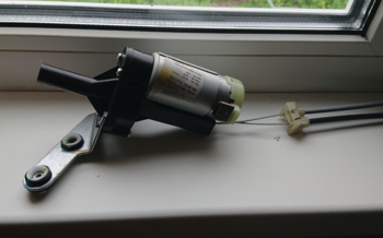

    У меня тоже перестала работать в сильные морозы.
    В сервисе приговорили привод к замене (около 14 000 + работа 4 000)
    К стати, привод там механический (электромотор и тросик с тягами) На мой взгляд, срезает шестерни на приводе электромотора

    у меня не работает сервопривод подколенной опоры, вернее моторчик крутит, а ничего не происходит! Пока не отремонтировал:) Ремонт говорят копеечный, какая то шестерня развалилась, а официалы приговаривают привод целиком:(

    Это на валу шестерни срезает внутреннюю резьбу! Вал в форме трубки с внутренней резьбой впресован или вклеен. Новый узел целиком стоит около 12тр. За эти деньги конечно хочется отремонтировать... Но конструкция корпуса редуктора не разборная, к сожалению.

    Менял . Ставил металлическую вместо пластмассовой
