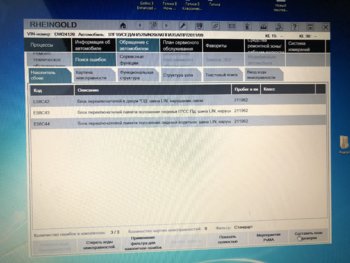

    Здравствуйте, на днях столкнулся с проблемой перестали работать блок водительской двери, который отвечает за стеклоподъемники, перестали работать панель памяти водительской двери и память пассажирской двери, даже подсветка не горит ни одного элемента. По диагностики пишет три ошибки в блоке FRM, а именно: шина LIN, нарушения связи. Насколько я понимаю, что как один из вариантов, что проблема в проводке, а именно в проводе LIN, но где искать повреждение и как, причём, что не работают блоки на двух дверях, соответственно это не может быть только в водительской двери, подскажите идеи куда можно капать.

    Пройти по ошибке религия не позволяет или убеждения? )

    Да вот пока рейн захворал, слетели базы, поэтому пока не было возможности. Пока планирую подлезть к блоку FRM и прозвонит LIN шину, и если до FRM проводка целая, я так понимаю проблема будет в FRM, или я ошибаюсь, если кому не сложно скинуть картинку электросхемы блока двери памяти и FRM.

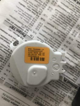

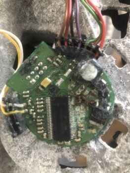

    Разобрал зеркало, по факту выгорел модуль управления зеркалом, надо менять. Может кто подскажет, как думаете, в продаже есть такой модуль от правого зеркала, у меня сгорел левый, может они взаимозаменяемые, номера отличаются на одну цифру, может можно приколзозить?
