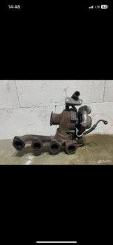

  3. AlexVain
    AlexVain Новичок
    4 май 2016
    20
    Вот этот (обвел на фотке турбины с авито)? Его должно быть видно без снятия турбины?
      568.6 КБ
      137
  4. Robbo
    Robbo Завсегдатай
    23 июл 2017
    740
    Ага, он самый. Да, он снаружи и его сразу видно. У знакомого на 320 на трассе он отвалился и сразу гирлянда зажглась и машина стала тухлая. А всего то болтик открутился и рычажок выскочил из паза.
  5. o'tri
    o'tri Старожил
    17 июн 2011
    6,169
    Это же шланг маслоподачи, алоэ

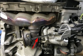

  6. Robbo
    Robbo Завсегдатай
    23 июл 2017
    740
    Я имел ввиду вот этот рычаг, не знаю как он точно называется.
    Там крепление на болтах и они бывает откручиваются.
