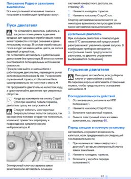

  8. Бес
    Бес Старики-разбойники
    18 окт 2008
    13,624
    Нет, это не ошибка. Это информация для водителя.
    Это на Е71, но на всех дизелях, не только БВМ так же.
    Стр. 61
    • e71-manual.pdf
      9.7 МБ
      1
    #8 Бес, 27 ноя 2023
