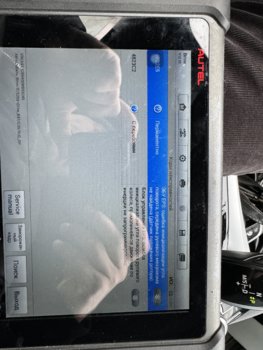

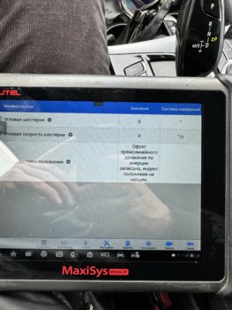

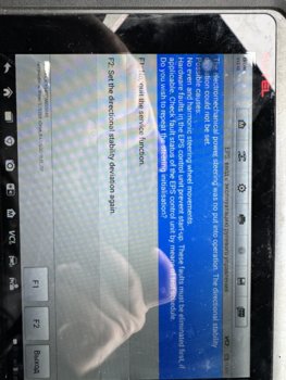

    Всем привет! Проблема заключается в том, что был произведен ремонт электрорейки с полной переборкой и заменой шгм, вала и ремня. После установки на место не получается откалибровать (ввести в эксплуатацию) рейку. Меняли только механическую часть, эл мотор с блоком мои родные. Производили замер вала выходящего с обеих сторон, чтобы длина выхода была одинаковая, потом подсоединяли рулевой кардан, чтобы руль был в среднем положении. После развала выворот руля налево 33.2 градуса, направо 35.2 градуса. В итоге при начале калибровке все хорошо, но завершается с ошибкой. Esp не тухнет. Ошибка 4822E5 - EPS: ошибка инициализации угла поворота, середина рулевого механизма не найдена (датчик положения ротора.
    И ошибка 4823C2 - прямолинейное движение рул механизма не запрограмированно. Уже устал ездить по сто и развалам, перекидывать рул кардан на зуб туда сюда. Возникает мнение, что могли впихнуть вал иной, не как у меня был, например от заднепривлдной версии, у меня полный привод.
    Буду рад любому грамотному совету, может что-то упускаю, крик о помощи уже, усталь
    Фото ошибок прилагаю

    совет один - отдать рейку тем, кто ее ремонтировал. ну и взять с них деньги за все.

    Надо всего лишь иметь ISTA-D и уметь читать по-русски. И тогда все получится
  7. turistmox
    turistmox Абориген
    12 фев 2007
    2,100
    Не факт. Когда-то то с таким столкнулся при выявлении неисправности(гула) из ступичных подшипников. Заехал на исправной машине,поднял на подъемник,разогнал до 80 км/ч, загорелась "гирлянда" на приборке. Перезапуск не помог,сервисная функция "ввод в эксплуатацию рулевой рейки" тоже)))
  8. GUNhed
    GUNhed Живу я здесь
    25 апр 2009
    11,497
    Ну если не было интегрального управления, никаких там вводов в эксплуатацию делать не нужно. Да и с интегральным тоже не особо нужно.
