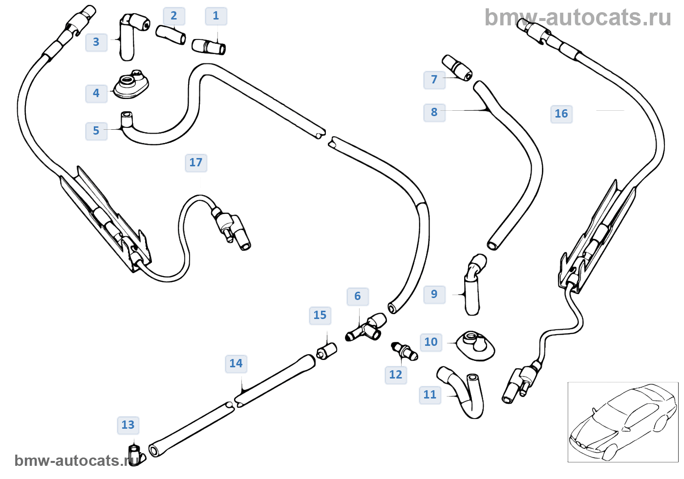

    Доброго времени,
    Перестал "прыскать" правый дворник, при беглом разборе стало понятно, что жидкость с трудом доходит до форсунок и изливается на уровне тройника (17, нижний конец шланга).
    Собствено вопрос в том, сталкивался ли кто-то с заменой этой детали, так как я нигде не могу найти артикул (возможно не там ищу).
    http://bmw-autocats.ru/parts-catalo...l_system/hose_lines_windshield_washer_system/

    4,848
    Ульяновская обл.
    Если не ошибаюсь, этой детали отдельно нет, в сборе с дворником только. Тоже когда то искал

    у меня в ЕТК написано "this item is not installed in selected vehicle" напиши посление 7 знаков своего вина, может тогда по ЕТК найдется потому что на него там можно нажать...

    В оригинале с поводком идет.
    Сколхозить можно, наверное.
    Или вот это соединение, №17
    https://www.bmwcats.com/bmw7/E65/48470/-:A:-/61/61_1561/
    Но не совсем уверен. Похож на быстросъем.

    Внутри этой трубки подогрев, там разъем электрический со штуцером

    Дворник на е65 адский.
    отдельно, артикулы 16 и 17 не продаются. Варианта есть 2. Идете на Авито и покупаете б.у. правый дворник в цене около 3000р. купите, подозреваю, раза со второго) Приедете смотреть первый - будет завернут в пленку, будете 10 минут ковырять, откроете и увидите обломанный пластиковый штуцер подключения воды. Уедете злыми)
    Второй история будет выглядеть примерно так: Штуцер цел, дворник вроде не самый ржавый, потеряны-порваны маааааленькие уплотнительные колечки, скрепя зубами отдадите трешку и поедете колдовать. купите фум-ленту, намотаете и будете ездить. Дворник запырскает, ощущение колхоза останется)
    Или купите у меня новый, сроком поставки 2-4 дня по цене 7700 руб.)
    P.S. Личный опыт.)
