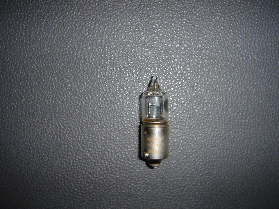

    Электронные каталоги при попытке определить какого типа там стоят лампы выдают рисунок с фарой от ДОРЕСТАЙЛА. Соответственно и лампочки как бы дорестайловые. Но фары то по жизни разные и это смущает.
    Собственно вопрос - в рестайле лампочки габаритов такие же как в доресте или другие? Если другие, то какие?
  2. HardRock
    HardRock Абориген
    6 фев 2010
    2,439
    Если ты про кольца, то лампы одинаковы, как на всех остальных BMW тех годов и ранее. И точно так же можно купить в сборе с отражателем, и отдельно лампочку без отражателя.
    По номеру пробивается с отражателем. Внутри как и на остальных BMW съемная галогеновая лампа на 10W.
    А на картинке в каталоге действительно нарисован дорестайл на изображении фары.

    Надо добавить, придется снимать бампер. Покупай лампы с отражателями, без них придется колхозить. Лампы с отражками нераздельные.

    На самом деле лампочка меняется достаточно легко, просто этих ламп надолго не хватает. Hella с отражателем около 1000 стоит

    Лампа раздельная, снимается нажатием и поворотом всторону на 90 градусов. Там обычная лампа с обычным цоколем.
    По поводу времени жизни - хз от чего зависит. На 39-ке менял в среднем раз в полгода, как правило весной и осенью. Благо там доступ был простой - только капот открыть.
    На 66-й за 2+ года менял один раз сразу после покупки т.к. взял уже с одной потухшей.
    Лампы на замену брал разные, и филипс и хелла и осрам, все жили полгода на 39-ке. Видимо дело было не в лампах)

    Вот и здесь при замене только лампочек их хватало на полгода. Но каждые полгода снимать бампер...

    Впринципе уже больше двух лет катаюсь на каких-то нонейм лампах. Взял их на рынке рублей по 150 как временные на тот случай если светодиоды не понравятся (хотел поставить), а кататься без ламп пока не найду светодиоды своей мечты - не вариант .
    Так и вышло - светодиоды не пошли (с ними отдельная тема - нужно очень точно фокусировать пучок на световоде, о чем видимо ни кто не подозревает кроме инженеров BMW). Подходящих "родных" диодов не нашел, так и катаюсь на "временном решении" :D
    Светят на все свои 10 Ватт.

    Всегда менял на 65 без снятия бампера. Откручивал верхние крепления, отгибал легонько фару, вставлял деревяшку и менял. Трудно, но всеже легче, чем бампер снимать.

    Ты с дорестостом не путаешь случайно? Там действительно можно без снятия бампера обойтись и даже без деревяшки. Но на ресте благодаря стараниям инженеров из BMW лампа габаритов вставляется СНИЗУ фары!!!! Куда там деревяшку вставлять-то?! Обрисуй плиз ))))

    У меня перегорали именно габариты. Поставил Hella с отражателями проблема ушла

    На рестайле без снятия бампера не получится

    Бампер снимается за 5 минут на рестайле, правда надо знать как. В первый раз процедура заняла у меня около часа) лампу из патрона/отражателя вытащить без колхоза не получится, мешают выступы, которыми она в нем держится. А так - с колхозом вместе дел на полчаса. Брал лампы бош(естественно отдельно), езжу почти год, полет нормальный.

    Лампа конечно не со свистом вынимается, действительно мешают выступы на её цоколе, но и колхозить не нужно. Достаточно вынимать немного под углом, ну или тянуть более настойчиво :D
    Вставляется также легким нажатием под углом.
